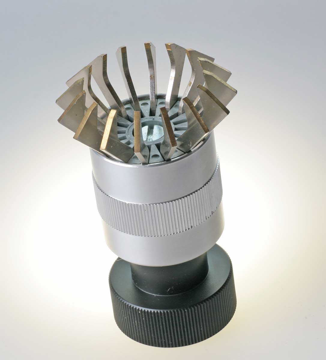

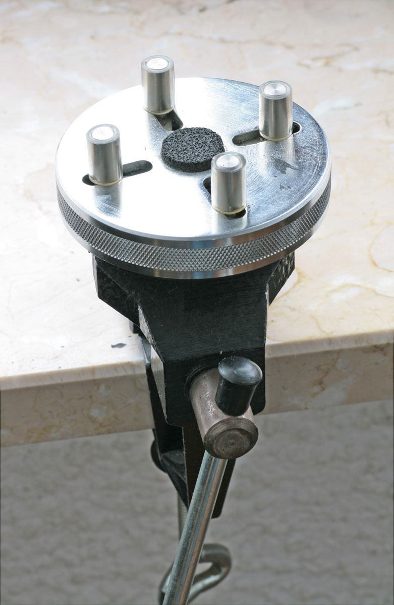

Uhrenöffner
Hallo,
es gibt einen Universalöffner. Kostet im Internet ca. 25,00€. Dazu mitgeliefert werden verschiedene Klauen, für die unterschiedlichen Böden (je 3 Klauen müssen eingesetzt werden). Ein entsprechender Gehäusehalter ist unbedingt zu empfehlen, um den Boden nicht zu verkratzen. Die Fotos im Anhang.
Hoffe das hilft, ansonsten kurze mail an mich.

Dienstag, 1. Februar 2011, 19:28
Dank für Info, aber daran haben wir natürlich als erstes gedacht. Haben selbst Profiwerkzeug, damit geht es aber leider nicht. Definitiv, auch ein externer Uhrmacher hat das gleiche gesagt.
